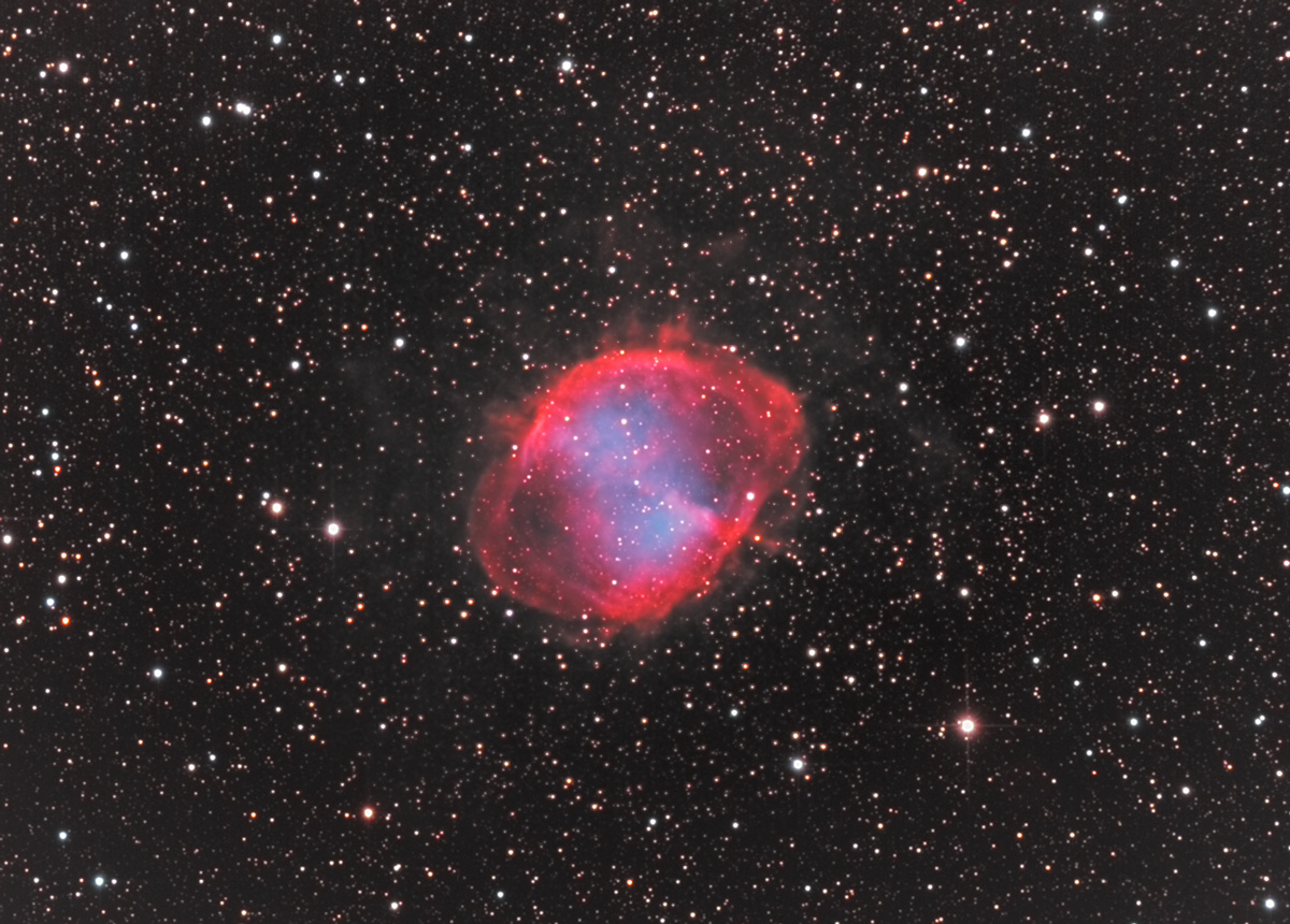

Salut :)
bon là j’arrête :D
bientôt 3 semaines que je poursuit cette flatulence cosmique!
sur 2h de luminance, j'en ai gardé 1h en poses de 2..3 mn
sur plus de 20h en halpha 5 nm bin 2, j'ai gardé 10 h en poses de 10 mn
la couleur: 10*2 mn par couches en bin 2
m27_halrvb_8_2012.jpg?psid=1
c'est amusant de passer du temps sur la même cible mais qu'est-ce que c'est ...ch..nt!!:o:o

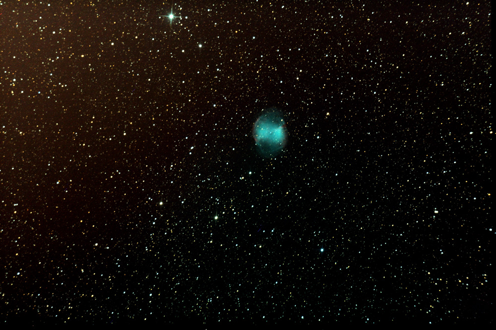

pour la petite histoire, en 2008, Christian avait du me dire: "elle est un peu verte!!"
m27_2008.jpg?psid=1
mais j'y peut rien si, à l'époque, l'univers encore jeune était...encore vert :be:
Bonjour les nebuloplaneteux :)
Beaucoup de signal sur cette M27. Le fond de ciel est bien, mieux corrigé que celui donné par mon C9....
Concernant la neb par elle même je trouve qu'elle est un peu trop flashy, euh, comment expliquer .. peut être un peu trop de Ha qui apporte ce rouge dominant ? Bref une question de dosage de couche sans doute.
Bon d'ici là t'auras d'autres avis
Plus que la couleur, ce qui est impressionnant, ce sont les nébulosités qu'on a pas l'habitude de voir. ça va loin et les formes sont bien mises en évidence.
Beau travail,
Gérard
Merci Fred, Christian et Gérard :)
c'est vrai que je me suis un peu énervé sur les couleurs :be:
j'ai mis 30% du ha dans le rouge...25 auraient suffit
avec les étoiles moins rouges:
m27_halrvb_8_2012_.jpg?psid=1
je vais laisser...décanter :D
Beau rendu même si le halpha fait rougire l'ensembe:wub:. Un aspect rappellant finalement un peu l'helix. Extensions bien mise en valeur, un jour peut-etre un filtre 03 ou ça te branche pas ?
Bravo vincent14
Superbe Gérard,
+1 avec Vincent pour une passe en OIII, ça va rééquilibrer la dominance rouge...
Mais bon, ça n'enlève rien à la qualité du shoot qui me plait beaucoup!!!
Stef
Salut Gérard,
Superbe image, les extensions n'en finissent pas ! Un très grand bravo !!! Tu dois être en poste fixe pour poser aussi longtemps. Il en faut de la patience...
Astroamicalement,
Laurent
Salut Gérard,
Je te donne mon avis de (très nébulo)planéteux ;) : c'est superbe !!! Comme les autres je trouve ton image un peu rouge mais les extensions sont magnifiques ! Bravo !
Eric
Salut Gérard,
Belle M27 avec ses extensions faibles mais comme Christian je me suis aussi fait la réflexion concernant la couleur, un peu trop de rouge pour moi aussi. ;)
Albéric
C'est là que l'on se rend compte que lorsque l'on parcours le forum, M27 est un vrai feu tricolore :be:
Mais là, faut avoué que ces couleurs lui vont vraiment bien.
Orel
Moi aussi je suis un peu tarabusté par la dominante rouge (est-il vraiment nécessaire de mélanger le Ha sur la couche rouge ?). Pour le reste c'est du tout bon : magnifique prise de vue & traitement pour lequel tu as su empêcher l'étalement des étoiles avec l'augmentation des niveaux et conserver ainsi leur "piqué" d'origine, si on peut appeler ça du piqué avec un SCT.
D'ailleurs une question que je me pose : si utilise uniquement la couche Ha en luminance, n'a-t-on pas une élimination du sphérochromatisme et donc une image plus piquée sur un SCT ?
Ouch, c'est la Nébuleuse Planétaire de l’œil de Soron !!!:be:
Magnifique image, on voit qu'il y a un sacré paquet d'heures de poses, superbement réussie avec en plus des nébulosités de part et d'autre pas facile à avoir !! Chapeau !!:wub:
Bravo gg heureusement il y a le visuel, c'est excellent manque plus que 5H de oIII pour les zoreilles , l'an prochain peut-être. Je suis en train de faire la même chose sur un cocon, et me bat avec mes darks. Le rendu couleur me plait beaucoup , notamment le rouge:):).

Salut Gérard ,
superbe signal , beaucoup de nébulosités visibles autour de la nébuleuse , mais c'est vrai que ce rouge flashy lui donne un aspect etrange.
Un peu d'OIII il te reste encore quelques nuits ;-)
François

Bravo pour cette image, les extensions ont vraiment hyper faibles, mais on les voit bien sur cette image. C'est une bonne idée de passer beaucoup de temps sur un objet, mais du coup tu as été sévère au niveau du tri pour le Ha!
Fantastique! Elle est vraiment belle :) Et un fond aussi beau que ceux de Christian ;)
Les étoiles sont très douce mais suffisamment fines...
J'adore la douceur qui ce dégage de cette photo! Ça lui va très bien :)
Ce soir chez Gérard c'est soirée disco ! Costume à paillettes de rigueur....
Bon un peu rouge mais quel signal ! J'adore les filaments internes et les extensions.
comme d'hab: Bravo !
Ludo.
Merci à tous zé à chacun :p
vous en faites trop (mais j'adore!!)
...si utilise uniquement la couche Ha en luminance, n'a-t-on pas une élimination du sphérochromatisme et donc une image plus piquée sur un SCT ?
oui sinon c'est rose
pour le SCT, je ne sais pas, j'ai un newton
les étoiles issues de prises en bin 2 à travers le 5 nm sont "grossières"
du halpha je ne conserve que les nébulosités et encore à travers un masque de fusion (mode éclaircir) très travaillé
...manque plus que 5H de oIII pour les zoreilles
je ne suis pas prêt de faire du OIII et autre SHO
il faudrait que je change de RAF, que j'augmente la back focus, etc...
je me suis bien amusé :)
