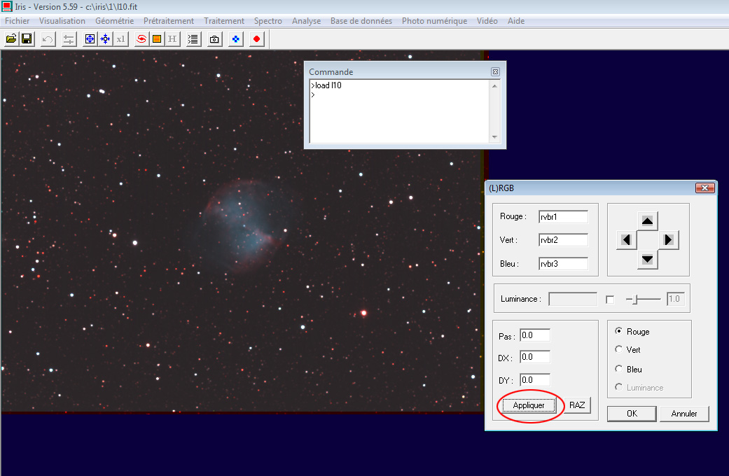

Après avoir fait l'alignement pour chaque canal, que faut-il faire : une addition de chaque canal je suppose puis aller dans "visualisation" "(L)RVB" : quelle en est l'action ? Quand je fais ça : la fenêtre "luminance" rest inactive.

tu peux aussi faire le rgb avec Iris
un dernier retrait du gradient en cochant "balance des blancs"
rvb_iris.jpg?psid=1
