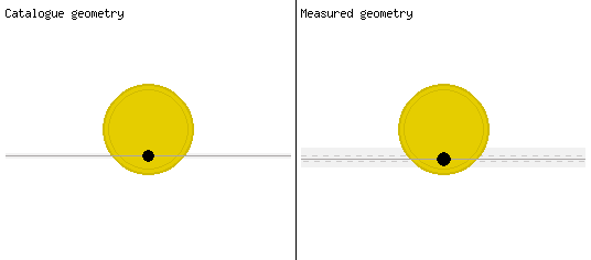

Dans le cas de cette HD, c'est une exoplanète de 1.5 fois la taille de Jupiter, proche de l'étoile, qui transite. Donc c'est relativement facile à mesurer.
sun_jup.phptransit_GEOMETRY_plotter.php?id=1344417215
