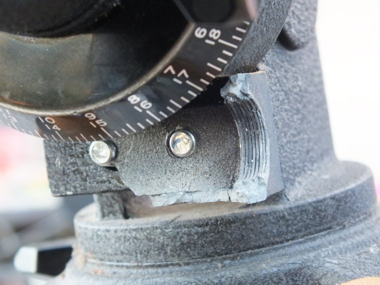

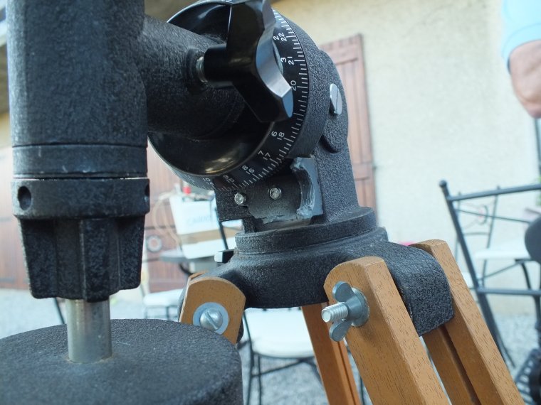

Quand je vois cette photo je comprends ce qui s'est passé:
Monture très mal équilibrée avec un poids qui ne servait qu'à décorer, le tube pesait de toute sa masse sans aucun contre poids efficace pour équilibrer.
Tu peux réparer ça avec une plaquette métalique.
L'allu sera peut être plus facile à travailler que l'acier (tordre à angle droit)
Sur la photo on voit que la vis sans fin est maintenue par une pièce tenue par deux vis.
Démontes ce qui en reste.
Avec une plaquette allu de deux ou trois mm d'épaisseur tu tords les deux côtés à angle droit.
Ca te donnera un machin comme ça:
|________________|
Tu n'auras plus qu'à percer les deux trous de fixation et les trous pour la vis sans fin dans les deux côtés.
Ta vis sans fin sera visible, pas de capot mais ça n'est vraiment pas un problème.

L'équilibrage c'est pas pour faire joli :beer:
Sur la photo on constate que la latitude n'est pas réglée, tu l'utilisais sans mise en station ?
Sans rien faire tu équilibres bien ton scope, tu desserres les freins et tu l'utilises à la mode dobson.
Comme dit dans la notice: un scope équilibré reste là ou on le laisse sans tomber et sans tourner.
Equlibres bien ton scope et tu pourras sans problème utiliser la monture comme gros pivot.

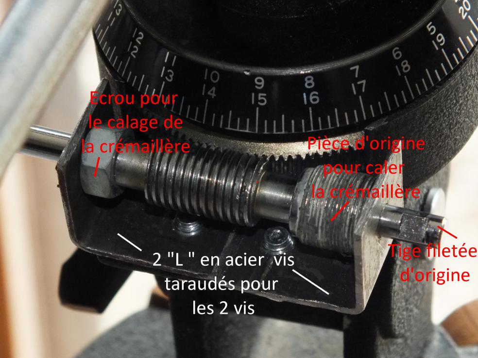

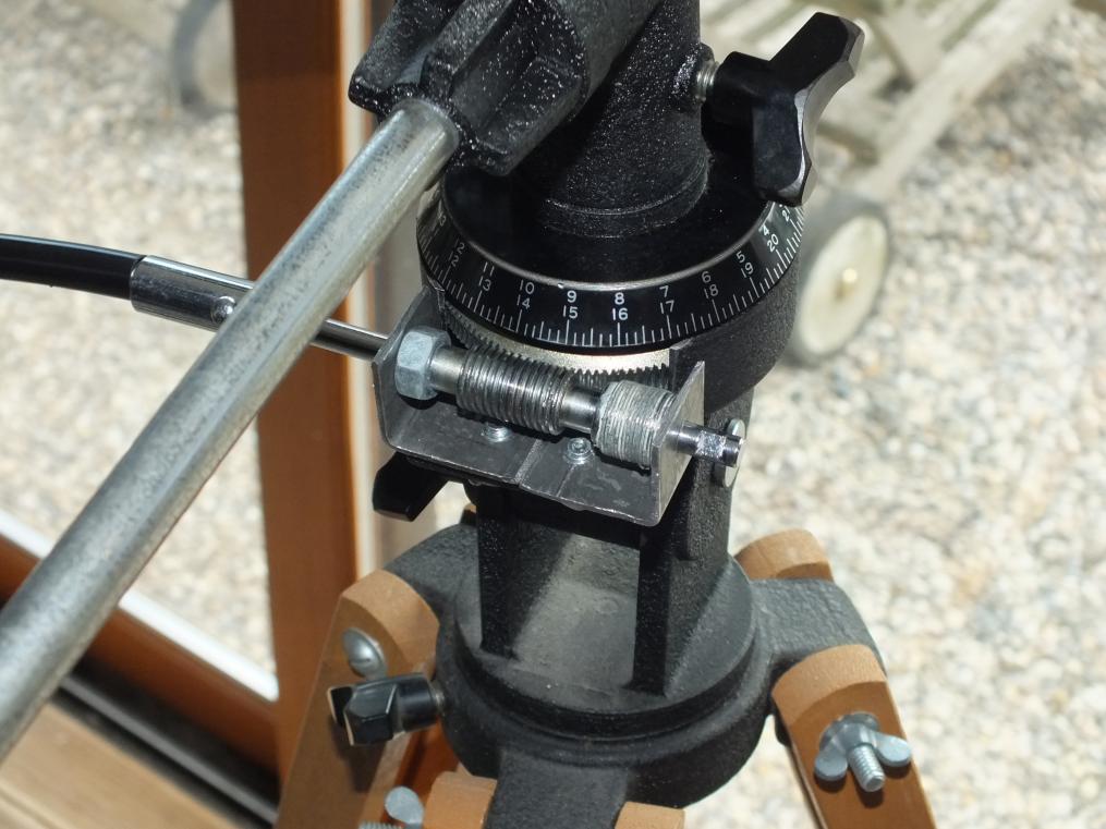

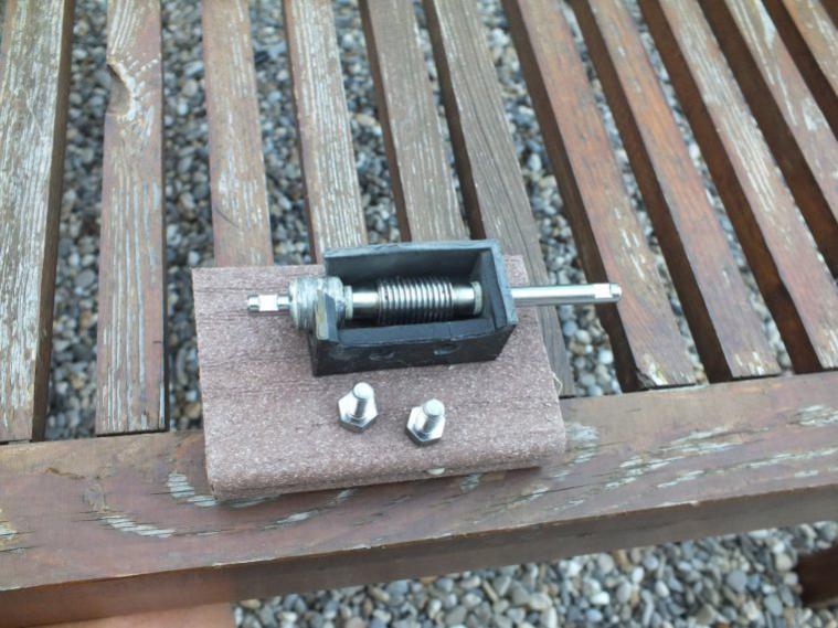

Bien donc voici les photos du montage suggéré.
Métal coupé dans un vieux pied de lit (quand je dis qu'il ne faut rien jeter...)
Ecrou changé après taraudage (merci à Jo mon voisin...) car le pas n'est pas au standard français
Perçage après soigneuse prise de mesure et utilisation de la pièce d'origine comme gabarit.
Assemblage... et miracle ça marche parfaitement.
Il ne me reste plus qu'à réaliser un petit cache en plastique pour le côté esthétique / protection.
Merci encore à tous ! :be:
Modifié par nicolasrené

Pour qu'on voie un peu mieux:
AVANT
APRES
