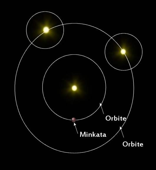

J'ai beau retourner le problème dans tous les sens je ne vois pas comment déterminer quel soleil est rattaché à Minkata. Ils sont tous de la même taille ...
Dites moi si ce scénario est plausible : (voir en fichier attaché)
Si les soleil sont tous de la même taille (et qu'il sont similaire) la taille de leur orbite doit être pour tous la même non ?
sur ton schéma ont voit que le soleil du centre a une orbite plus grande que les deux autres.
je doute que deux étoiles puissent partager la même orbite
Vrai, c'est impossible elles doivent se situer à des distances différentes (+ ou - loin)
Donc ce sont trois systèmes solaires différents, très proches les uns des autres ? c'est ça qu'il faut en conclure ?

Nehra : le scénario de l'image est impossible (deux étoiles sur la même orbite), comme l'a dit Jujulolo. Quelles sont les contraintes ? Il faut que, à une date donnée, les trois étoiles soient regroupées et aient le même éclat vu depuis la planète ? C'est obligé ?
Pas facile... Voici un scénario :
- A et B sont les deux étoiles principales. Ce sont de grosses étoiles. Elles tournent toutes deux autour de leur centre de gravité commun.
- C est une étoile plus petite qui orbite autour du couple à une distance largement plus grande que celle qui sépare A et B (ce type de situation existe dans l'univers, on peut penser par exemple à Proxima Centauri qui tourne autour du couple Alpha Centauri A-B ).
- La planète tourne autour de C à une distance comparable à celle qui sépare A-B. Vu depuis la planète, on voit donc d'un côté l'étoile C, de l'autre le couple A-B. L'étoile C est nettement plus faible, mais nettement plus proche, de sorte qu'elle paraît de même éclat (vue depuis la planète). En outre, de temps en temps C s'aligne presque avec A-B (ça dépend du mouvement de la planète autour de C, en tout cas c'est possible car tout le monde orbite sur un même plan), on voit alors A, B et C regroupées comme sur l'image. Mais ce n'est qu'à une période précise que ça se produit.

Est-ce ceci ?
Je pense qu'il a voulu dire cela:
Ce schéma est l'oeuvre de Piboc, un fan d'Uru qui participe aux recherches sur Minkata sur le forum Mystpédia.
Oui le dessin est pas mal du tout, et on voit bien qu'une fois par an l'étoile C est alignée avec A-B vus de la planète. Maintenant, la présence de A et B doit probablement perturber l'orbite de la planète autour de C, à moins que C soit vraiment très loin du couple (comme Proxima par rapport à Alpha Centauri A-B). Mais ce n'est peut-être pas gênant ? (Disons que j'aurais peu qu'en cas de trop grande proximité, la planète soit éjectée de son orbite ou quelque chose de ce genre).

Ensuite, dans un système multiple, les étoiles forment un centre de gravité autour duquel elles tournent. Il peut y avoir deux étoiles proches ainsi qu'une autre orbitant autour. Elles suivent donc un orbite symétrique. ( Je crois hein ! ).
Si une planète viendrait à se trouver dans tout ça, je pense qu'elle se situerait autour de l'étoile double au centre.

C'est simple les soleils tournent autour d'un barycentre commun et la planète autour de l'un des soleils d'après la mécanique newtonienne de base.

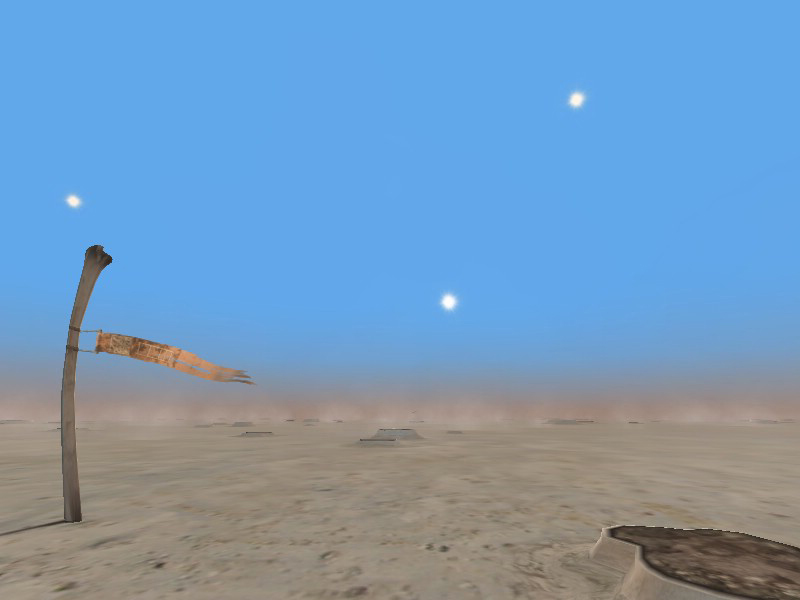

Pour un jeu qui veut respecter les règles de la physique, la première image de jour présente un gros problème: avec 3 soleils proches de l'horizon, celui-ci devrait être orangé à cause de la diffusion Rayleigh de la lumière à travers l'atmosphère, cf par ex http://fr.wikipedia.org/wiki/Couleur_du_ciel
Étonnant que personne n'ait vu ça sur un forum consacré à l'observation du ciel!
