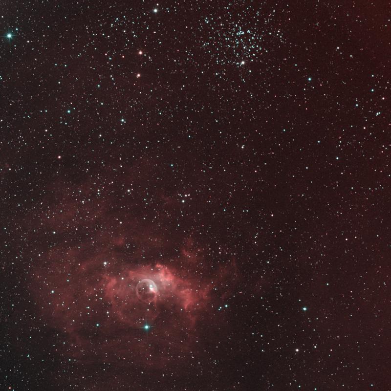

Voici un premier test concluant du paracoor televue sur un GSO 200/800.
Petit défaut, c'est qu'il vignette pas mal.
Je pense que pour un APN il faudrait la bague T2 spéciale grand champ de télévue, sinon ....
Mais ici c'est fait à l'ATIK 4000, passe encore.
12 x 300 s Ha et idem OIII.
GSO 200/800 avec atik 4000 et paracorr.
Autoguidage 80/400 et lodestar avec PHD.
A+.

bonjour
super , ça y est ! ça marche !
:pou:
le bleu vert émeraude de tes étoiles me convient à moitié .... je remontrais le rouge ( ce qui revient à baisser le cyan )
mais hein , les goûts et les couleurs ....
bien amicalement
Gg
bonjour
:pou:
bien amicalement
Gg
Salut Gérald,
J'ai fait ça,
et je l'ai remise à l'endroit ...:)
A+.
Superbe!!
Finalement tu as opté pour la paracorr je vois :)
Merci.
J'ai aussi tenu compte des autres remarques dont les tiennes :
par exemple, j'ai desserre légèrement les trois attaches latérales du miroir, puis j'ai mis un ruban de téflon sur toute la tranche du miroir de manière à ce qu'il puisse glisser, et ensuite j'ai changé les ressorts du barillet par des ressorts beaucoup moins mous, du coup la collim est plus précise et facile et elle tient bien.
Merci.
Bien vu! depuis mes modifs, je ne doit pratiquement plus retouché la collim non plus ;)
