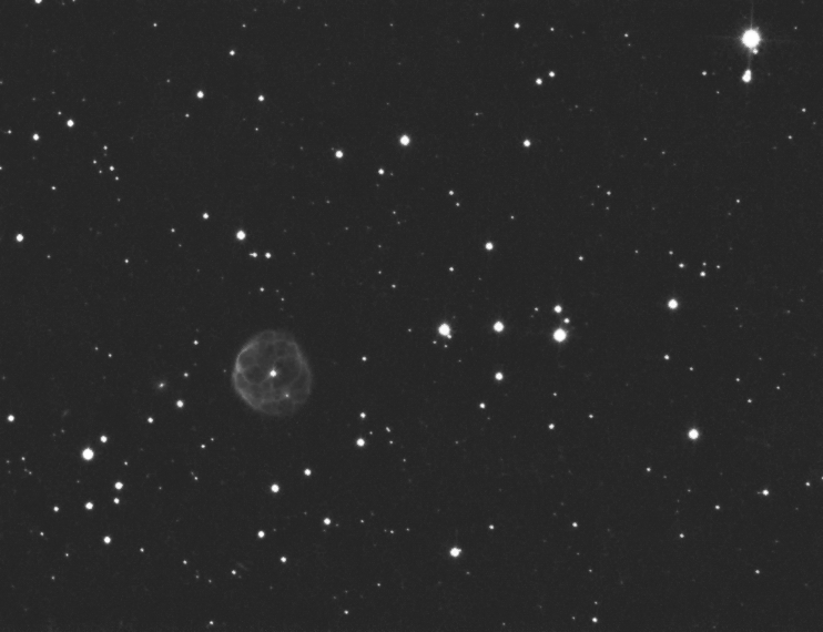

Pas facile a attraper cette crevette avec 200 de diamètre et 800 de focale.
qq portraits de cette NP ont deja étaient tirés sur WA par Alain, Christian, Marco, Francki etc.....
setup habituel + barlow apo X2
68 x 2mins (a 4 mins je ne gagnais rien, le fdc montait trop vite)
La NP a était traitée indépendamment du champ avec une petite option sous PSP pour travailler les filaments, faut juste faire attention de ne pas faire apparaitre d'artefacts (qu'il y a surement sur mon image)
Modifié par Hama
Une belle nébuleuse avec un côté plus contrasté,superbe.Bon la seule critique et encore
ce n'est pas une critique,chacun faisant comme il le sent,c'est que je trouve ton image
et généralement presque toutes tes images trop claires.Tu es à 65-71.

A la barlow apo!!! :o
c'est ça le truc important!!!
la résolution obtenue est bien meilleure qu'avec un drizzle
donc maintenant tu guides sans pb à +1600 de focale
le corps de la caméra doit te rajouter un peu de tirage supplémentaire non?
en tout cas c'est une des meilleure version vue sur WA
arf JP pourtant celle ci je l'ai fait avec un fdc moins clair que d'habitude.
pas de tirage supplémentairement GG car j'avais réduit le tirage d'origine pour bien être a X2 car le capteur est loin de l'adaptateur sur une dsi.
merci Guillaume.

Wahoo, quelle superbe image faite à la Barlow :1010:. Là, je reste baba tellement qu'elle est bien réussie ton image car avec une Barlow, c'est vraiment miltiplier les risques de bougé et autres et tu as su magistralement surpasser tout ça. Bravo Hervé. :wub:
Franck
merci franck & stef
ma focale n'est que de 800 sur mon bouzin . avec la barlow apo je tourne aux environs de 1600 soit 400 de moins qu'un C8 a cela jouent la taille du capteur et des pixels....j'ai encore de la marge sauf que pour les calcul je suis une pibale !!!
c'est la barlow qui me limitera a un moment donné, je testerais avec différentes allonges.

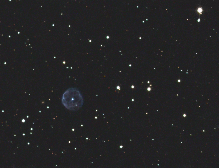

Encore plus belle avec la couleur Hervé...
