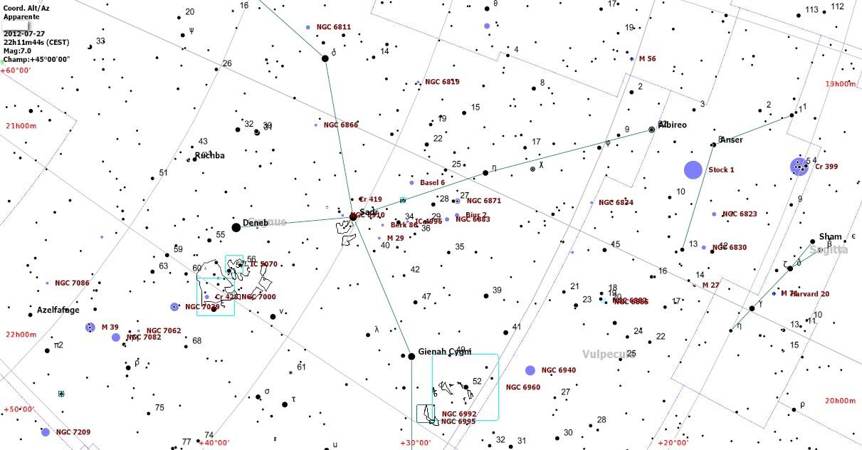

Ma préférence va alors pour Cartes du Ciel, extrêmement complet niveau catalogues (et on peut en ajouter à l'envi, stellaires comme DSO).
Par contre, avis personnel, son interface est assez austère, et l'apparence de base est assez moche. Mais en trifouillant dans les options, on arrive à quelque chose de bien (> http://www.webastro.net/upload/images/15842-1343409701.jpg).
