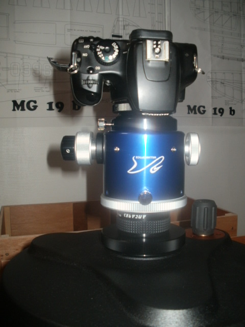

sur ton APN, tu as un petit rond barré (en haut à droite sur la photo). Le trait (qui barre le rond) t'indique la position de ton capteur..c'est le point de départ, apres c'est pied à coulisse et mètre.
Le réducteur placé avant le crayford, ce n'est pas bon: tu n'auras jamais la distance bnominale au capteur => étoiles zarbi... :(
Plus simplement, si tu as une bague T2 standard devant le Canon, part du principe que tu as 55mm entre le bout de la bague et le capteur. A toi d'ajouter ce qu'il faut entre la bague T et le reducteur.
Merci pour la réponse, ok, côté APN, et côté réducteur ?
Je suppose que c'est la base de la partie filetée mâle ?
C'est à dire ?
La tirage sera trop important ?
Pour ma part j'utilise un CCDT67. Il me semble que la distance préconisée est de 101mm.
Donc coté Canon, j'ai 55mm avec la bague T2. j'ai ensuite un adaptateur T2>2" de chez TS qui fait 38,2mm (la j'en suis a 93,2mm donc). J'y ai ajoté une bague 2" de 7,5mm, ca me ramène le tout a 100,7mm. Good enough for rock'n roll comme on dit.
Attention, sur les sites des revendeurs, il peut être préconisé une distance différente, car ils ne prennent pas forcement en compte la distance entre le filetage du reducteur et sa première lentille. C'est 16mm pour le CCDT67.
Et chez TS, ils préconisent une distance de 85mm. (85+16 = 101mm)...

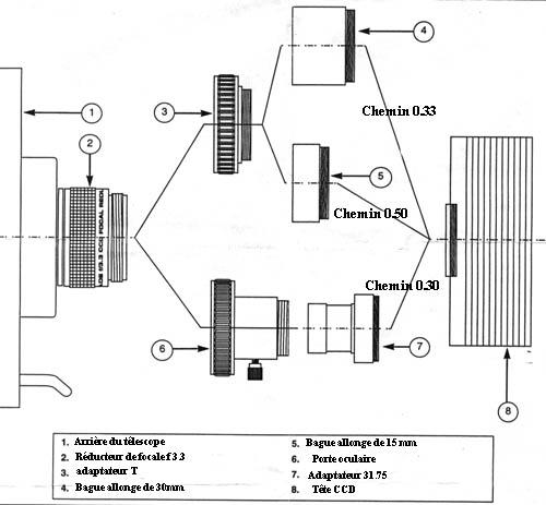

Une image tiré de la doc Meade, c'est sur celle-ci que j'ai vu qu'il était possible de mettre le Po aprés le réducteur
Attention, c'est la "system chart" pour le réducteur 3.3, pas le 6.3...
