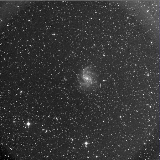

Eh oui, j'ai eu beaucoup de mal à limiter ce gradient et ce problème de gros vignettage.
Pour le vignettage je pense que ça vient du Paracorr pourtant on est en T2 et ça devrait passer pour l'atik (je pige pas :confused:). Peut^-être le CPL qui est réduit du fait qu'il faut reculer beaucoup plus le capteur par rapport ua secondaire qu'avec un MPCC (env 2 cm de plus).
Et puis il y a aussi un gradient, je crains qu'il provienne de l'éclairage public.
En tout cas la correction des flats est pas optimale comme le montre cette luminance avec les niveaux resserrés, c'est pareil pour le R le V et le B (et j'ai fait des flats pour chaque couleur).
