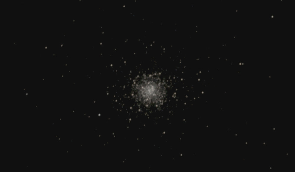

M13 ( 17 shoots, 5 darks, 5 offsets, traité DSS )
M92 ( 33 shoots, 10 darks, 10 offsets, traité DSS )

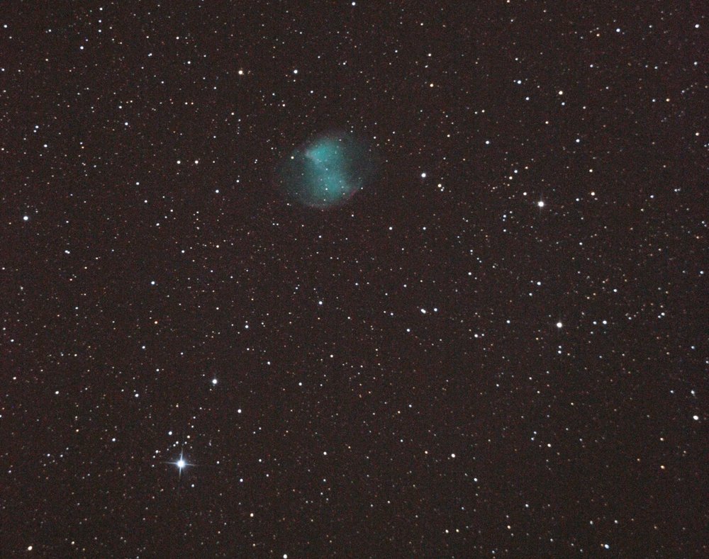

M27 ( 1 seul shoot )

Le fond de ciel est trop lisse, il a perdu son aspect naturel au traitement. La map est bonne sur M13 mais moins sur M92 par contre tu as de la dérive sans doute du à une mise en station perfectible.
Regarde ce psot et celui-là, ton fdc ressemble un peu aux miens....et tu peux profiter des excellents conseils qui m'ont été donnés (Orionrider va finir par me demander des royalties....). Evite DDS pour le traitement tu as par exemple Gimp qui est gratuit et plus puissant.
Vraiment pas mal M27 en one shoot ! Quelle durée de pose ?

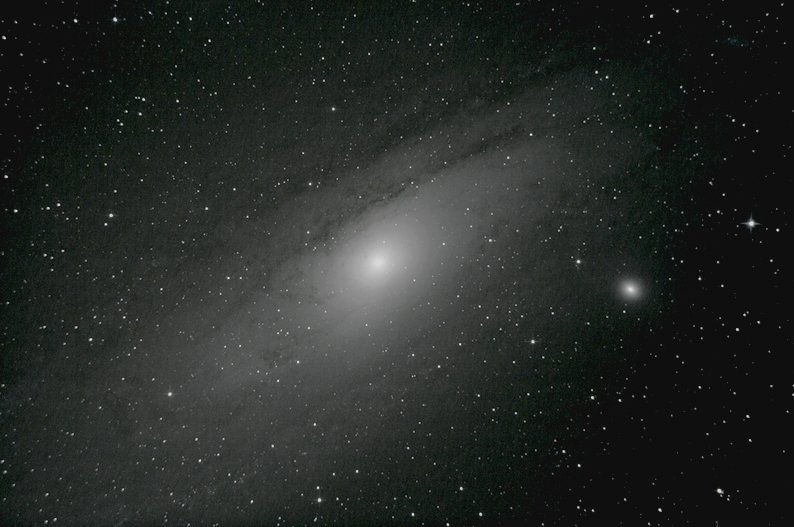

Comme la majorité je trouve tes débuts très encourageants ! La m31 est vraiment très jolie elle mériterai plus de poses mais sans auto guidage c'est superbe. Le reste est aussi très esthétique, la collimation a l'air bien maintenant faut faire des flats et des poses plus longues pour progresser :) ou profiter d'un ciel plus propice a l'imagerie, pourquoi pas le Restefond tiens ??;)

La photo de M31 a été tirée par les cheveux. Je n'arrivais à rien sortir avec Gimp après la moulinette de DSS. Pourtant elle ressortait assez bien en visualisation sur DSS.
J'ai donc fait une copie d'écran que j'ai travaillé sur Gimp.....
Je vais re-essayer M31 vendredi au Restefond ce sera meilleur, du moins j'espère.....

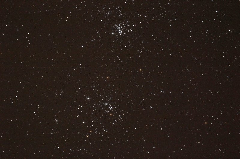

Voici le lien pour la full du double cluster. J'ai du mal à me faire une idée.....:?:
http://sd-4.archive-host.com/membres/images/51822525146586249/Astro/Double_cluster01.JPG
Avec l'outil 'pipette' de photoshop, le fond de ciel de ton image s'établit à 42/30/24 ( R/V/B ). Idéalement il faudrait 30/30/30, comme ça:
Là, j'ai juste équilibré le fond de ciel, ajouté 30% de saturation sur les étoiles et diminué un poil le contraste sur le fond.
Si tu veux progresser, évite de modifier l'image dans DSS, fais plus de poses et n'oublie pas les darks/flats/offset. Essaie de te procurer PhotoShop, c'est un outil important en astrophoto, surtout parce que les procédures sont bien documentées. ;)
