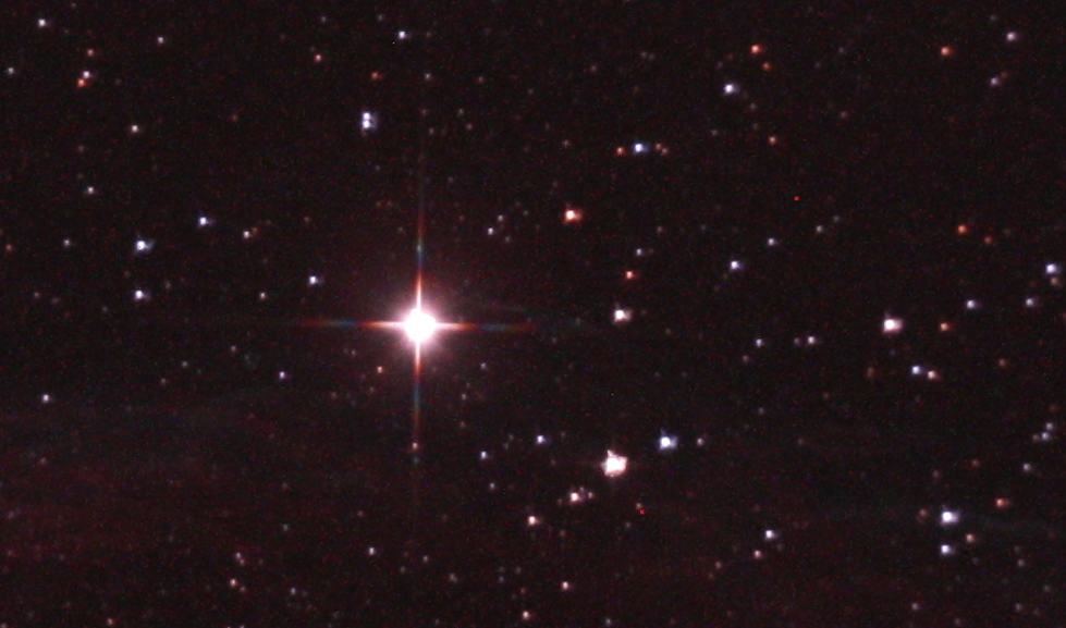

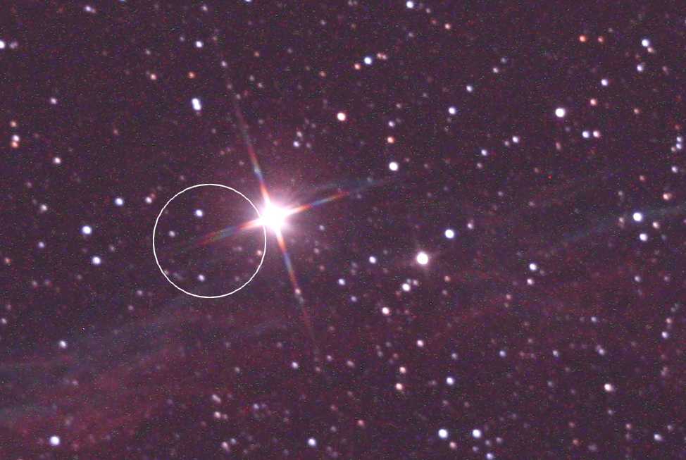

bonsoir
le probleme est presque resolu l araignee etait legerement decentree et une patte etait vrillee
pour determiner la patte en question j ai mis du gros fil d attache mais une aigrette ce formait eb plus .
une photo pour illustrer le resultat soyez indulgent je suis sur le haut d une colline et le vent d autan soufle a 60 km/h
a+
