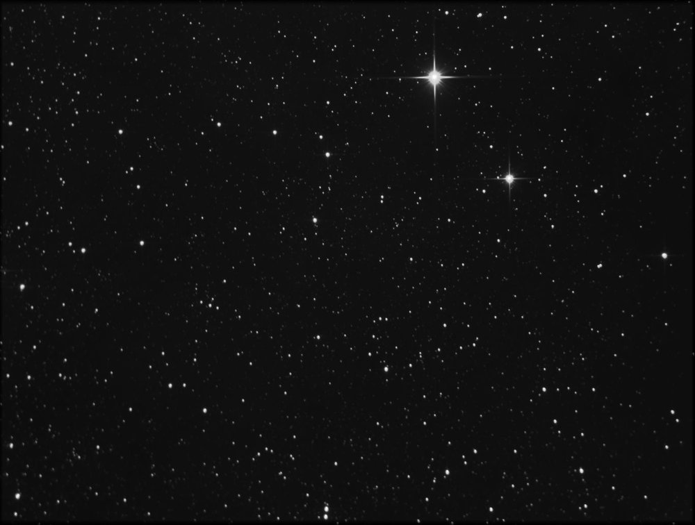

Voici une composition (ou ce qui devrait l'être) de NGC7000 :
  • 6 clichés de 10min chaque
  • CCD Meade DSI III
  • filtre UV/IR Baader (36mm)
  • tube newton 200/100 skywatcher
  • logiciel nebulosity
Photos prises en début de nuit le 8 août dernier depuis la compagne Bérichone (pas de pollution lumineuse).
Comme vous pouvez le constater, on ne voit pas grand chose... Et donc je m'interroge : temps de pause trop court ? Pas assez de clichés ? Un plantage de ma part quelque part ?
Merci pour vos avis et bonnes nuits des étoiles !
Olivier
Tu es sûr d'avoir pointer au bon endroit ???
NGC7000 n'est pas une cible aussi peut brillante, surtout en 1h avec une CCD.
J'essaie une réduction astrométrique pour voir où tu as pointé.
Tu aurais le fichier sortie d'addition ? (en fit de préférence)
Tiflo

Bonjour Olivier,
j'ai éssayer de comparer avec un cliché de 7000 et je ne reconnais pas les étoiles. Es tu bien sûr que tu pointais vers la nébuleuse? a tu visualisé les niveaux bas de l'histogramme? Je ne connais pas la DSI, mais j'imagine que tu devrais voir la nébuleuse sur les poses unitaires. Si tu ne les vois pas, tu as déjà un souci. Aussi, il me semble que le capteur de la DSI est assez petit, non? Personnelement, j'ai du mal à avoir NGC7000 en entier sur un capteur 24x36 à 700 mm de focale... donc j'imagine que tu n'aurais eu qu'une fraction de la nébuleuse avec 1 M de focale. Je te laisse le soin de calculer ton champ et de comparer avec la taille réelle de la nébuleuse.;)
J'ignore si tu débute en photoraphie, mais je te conseille de faire la chose suivante:
-Calcul le champ de ton capteur
-Compare avec ta cible la taille angulaire.
-Fais ta MAP, vise ta cible, et assure toi que tu la vois à l'écran avant de lancer les poses "d'imagerie".
Idéalement si il s'agit de tes premières photos vise quelque chose de brillant comme M27 ou M57 (en fonction du champ). Sinon, au niveau technique, ton guidage est excellent. Tu guides comment?
Si tu as des questions, on est là pour cela.
Cdt
Modifié par C14edgeHD
J'ai trouvé, tu es bien sur NGC7000, les coordonnées du centre de l'image sont
20h 59m 06s
+44° 31' 45"
Tu as tapé en plein milieu, sur une zone sans contraste ou presque.
Il faut que tu forces sur les niveaux pour faire apparaître les nébulosités.
Ton champ n'est pas vraiment adapté à des objets aussi étendus.
Tiflo
Modifié par Tiflo
Comme je l'ai dit, le champs du capteur est LA donnée la plus importante...
Tu ne risquais pas de voir grand chose là...

Wow ! Un grand merci, le débutant que je suis était passé à côté d'une histoire de champ. Je vais faire des calculs par rapport à mon capteur pour être sûr de ne pas me refaire avoir ! :)
Le capteur de la DSI est effectivement assez petit (ICX285AL). Je me fais la main avec cette CCD trouvée d'ocaz mais je suis déjà en train de lorgner dans les boutiques (notamment pour une CCD équipée d'un pelletier, ne serait que pour m'épargner des darks).
Effectivement, je peux faire apparaitre les nébulosités en jouant sur les réglages mais je ne trouvais rien qui ressemblait aux clichés habituels de l'amérique du nord. Pas très étonnant vu le champ et l'absence de contraste de la zone photographié.
Le guidage est réalisé avec un Mak90 fixé au dessus du newton + réducteur 0,5 + CoStar (pas super sensible) + PHD.
