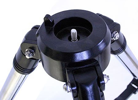

Les freins étaient bien serrés, mais par contre sur l'ajustement azimuthale, les deux vis étant serrées, j'observe un fort jeu .. je ne vois pas d'où cela peut provenir.. du coup si je touche un peu le tube il peux tourner de plusieurs degré dans le vide... je veille à chaque fois lors de mon alignement polaire de mettre la monture en butée d'un côté de ce jeu, et je m'assure que plus rien ne touche cela.. et je vérifie de temps en temps que cela n'a pas bougé (je n'ai pas constaté de bougé).. .mais peut-être que ce jeu induit une vibration à chaque pas du moteur dans le suivi ?

il faut regler le pb de " l'ajustement azimuthale, les deux vis étant serrées, j'observe un fort jeu "
Les vis serrent le teton de positionnement de l'EQ6 sur le trepied -> comment peux-tu avoir un jeu ?

Merci Did,
Effectivement ce jeu me laissait perplexe, je pensai que tout était bien serré pourtant...
je viens de démonter la tête, et je me suis rendu compte que le téton était un peu dé-serré, car apparemment il peut être ajuster en hauteur avec un écrou, et il peut être installé à l'opposé également, (retournant la tête de 180° par rapport au trépied), je l'ai reserré, et en serrant à bloc les deux vis d'ajustement ainsi que la tige centrale (où l'on place le porte accessoire) le jeu est très très limité ... mais un léger jeu persiste, mais là je ne vois pas comment serrer plus les vis :)
c'est donc déjà un grand mieux par rapport à cette nuit ... va falloir que je me muscle les mains pour serrer tout ça à bloc :p (et le déserrer)

je n'arrive pas a comprendre le jeu. Qu'est ce qui bouge ?
-> 2 vis serrent le teton + 1 vis avec le porte accessoire. normalement, ce ne bouge pas.
Pour les vis altitudes, il faut liberer la vis du dessus et basculer la tete => la vis du dessous va te remercier.

le jeu ne viens pas des axes AD ou DEC? J'ai eu le cas sur ma HEQ5. Un écrou conique sur l'axe DEC était un peu desserré et j'avais un jeu important. J'ai démonté un peu et resserré et tout est reparti normalement

Oui les trois vis une fois serrées à fond, le jeu est maintenant presque inexistant (un léger reste ... et j'ai peur qu'avec le poids du tube cela amplifie un peu...je vais tester, mais cela me semble mieux ... il est vrai que le montage/alignement à 3h du mat n'a pas du aider )
Merci Ursus, je vais retenter avec le tout serré à fond ... et si l’imprécision persiste, j'ouvrirai un peu la bête pour voir ce s'il n'y a pas quelque chose à resserrer..
