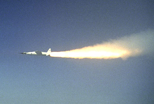

Photo du X-43A (encore arrimé au Pegasus) ce samedi à Edwards, Californie:
Par contre, sache que le X-43A a bien volé 10 secondes à ~8000 Km/h, et la retransmission que j'ai vu, le montre bien. Mais c'est vrai qu'un spectateur non-averti n'y voit pas grand chose, mais le vol a bien duré ce qui est annoncé dans le communiqué de l'AFP.
