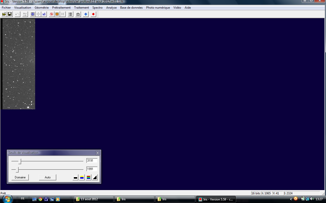

J'ai réalisé hier soir mes premières images de ciel profond et était impatient de les traiter aujourd'hui. J'ai Iris et j'ai consulté plusieurs tutoriaux + les explications dans plusieurs livres consacrés au sujet.
Je lance l'ensemble des opérations pour le prétraitement (offset, dark, flat) et tout se passe bien (en apparence) ; en tout cas les opérations de calcul s'effectuent sans soucis.
Je convertis ensuite mes photos brutes de M31 du Raw au fits (j'ai essayé en pic également mais ça ne change rien au problème), effectue les opérations de prétraitement et de registration...
Et je réalise soudain que l'image ne s'affiche pas du tout en entier ! Je ne m'en étais pas soucié jusque là, car je n'avais pas cherché à visualiser l'image en entier et je pensais que la bande que je voyais était due au zoom...
Bref, j'ai réessayé plusieurs fois, j'ai bien vérifié que l'appareil photo était bien configuré (1100D canon), rien à faire, les images ne s'affichent pas en entier mais j'ai uniquement une bande gauche de l'image, de la meme taille pour toutes les images (aussi bien les images du dark que de l'offset, que les images brutes, etc.).
Visuellement voila ce que ça donne :

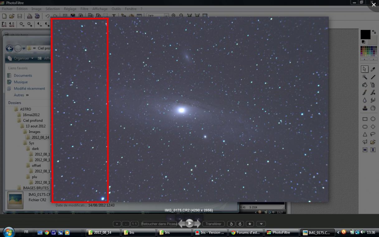

Alors que sous windows, les images s'affichent bien normalement (j'ai identifié la zone affichée par Iris) :

Peux-tu partager un fichier CR2 pour voir si le problème viens bien d'Iris ?
Tu peux essayer de réinstaller le fichier qui s'occupe des raws sous iris :
http://www.astrosurf.com/buil/iris/dcraw/libdcraw.dll
à placer dans le répertoire d'Iris.
J'imagine qu'il ne s'agit que d'un bug d'affichage si tu dis que le prétraitement se passe bien. Iris ne pourrait pas soustraire/diviser des images qui ne sont pas de même taille. (ou alors les offsets/darks sont également tronqués ?)
