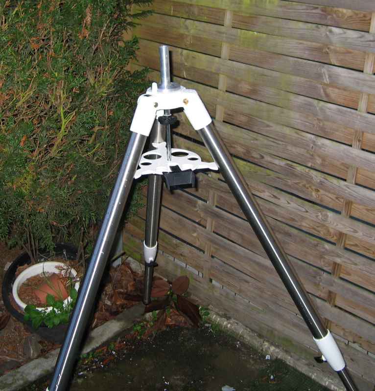

Le support microstar était limite avec l'Intes M603 (~6kg) mais pour de l'exceptionnel cela pouvait aller. Un C8 en utilisation permanente serait exagéré, un support Macrostar serait tout à fait adapté.
A côté de l'instrument, il faut regarder côté piètement. Un gros trépied mange de la place et pénalise l'utilisation.
Un des avantages du système micro-macrostar est le support qui ouvre la possibilité d'un montage (bricolage) utilisant la rambarde du balcon comme "piétement" avant auquel il faut adjoindre une petite plateforme et un piétement arrière qui ne devrait pas envahir le balcon et devrait pouvoir rester à poste.
La pièce de liaison d'une microstar et le support, c'est çà:
Ici sur un trépied standard, il ne demande qu'à être fixé sur une plateforme/support (raisonnablement solide et stable).
Un support de ce type devrait laisser 80cm à 1m, derrière le point de pivot. Du confort pour l'utilisation d'un C8 ou d'une lulu.
Modifié par pascalp
