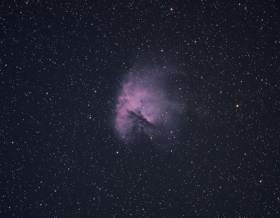

Voilà le résultat d'une quinzaine de pauses de 10mn toujours dans Chambéry...
CCD a -10°C, température ambiante 22°C : ça tire sur la batterie !

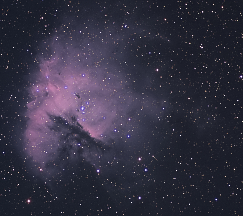

un zoom :
j'ai toujours un pb sur la couche bleue, les étoiles sont toujours plus grosses que sur les autres couches et je ne sais pas traiter ca avec photoshop :(
(on voit le halo bleu autour des étoiles)
Je pense que ça vient de ma megrez, c'est un simple doublet.
A votre vis ?
Tu as une tendance globale qui tire vers le bleu.
Regardes ton histogramme dans photoshop pour le voir. Tu dois aligner les 3 histogrammes du rouge, du bleu et du vert.
Déjà le halo bleu sera moins présent.
Si tu veux virer le halo bleu, bhen suffit de sélectionner les étoiles d'agrandir la sélection pour prendre les halos, d'adoucir la sélection, puis désaturé le bleu et le cyan.
Franck
Invité chibani
Bonsoir.
La discussion m'intéresse car j'ai le même problème de halo bleu avec mon APO 127, mon Atik 383L+-M et la roue EFW2.
Je vais tester la recette avec toshop CS4 ;) .
Un beau NGC281, mais ce qui me dérange plus...c'est plus tôt la teinte fort saumon de ta photo...Si tu me permets.
Je ne connais pas la CCD (malheureusement), mais avec l'APN j'augmente de 30% la saturation avant d'assembler avec la luminance...ça change pas mal cette teinte :)
Mais sinon ça pète bien ;)
Bien-sur Christophe que j'accepte la critique :)
C'est comme cela que l'on progresse
(et puis on a le même prénom...)
Ma CCD est une atik 383L+ + filtres Baader.
Franck,
j'ajuste bien mon histogramme (photoshop CS3) mais le bleu toujours bien présent
je sélectionne bien mes étoiles avec le halo mais ensuite
"d'adoucir la sélection, puis désaturé le bleu et le cyan"
je ne voit pas comment faire :(
Et la manip se fait sur la couche bleue ou sur l'image finale HaRVB ?
merci :be:
salut,
très beau pac man !!!
juste une petite remarque sur ton fdc il semble manquer un peu de relief comme lissé, non je me trompe ??
amicalement
guillaume;)
je pense que le lissage et dû a la transformation en JPG et redimensionnement.
mais c'est aussi vrai que j’applique un léger lissage...peut-être trop fort cette fois:?:
rien ne vous échappe, c'est cool pour progresser :be:
