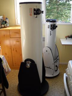

Pour te faire tergiverser quand même, des petites photos [:cool:]:
Un 300/1500 à côté d'un 200/1200 (avec la perspective qui aide pas...:p)
Clic pour agrandir
Un 300/1500 serrurier et son petit frère en 200
Clic pour agrandir
C'est gros, hein?!shifty!

Par contre, j'ai édité: sur la deuxième photo, ce sont des dobs serruriers, c'est à dire que la cage du secondaire se désolidarise complètement (contrairement à un flextube, où elle ne fait que glisser sur les tiges).

Salut !
J'ai un dobson skywatcher 254/1200 flextube et pour les oculaires, n'ayant pas un budget énorme, j'suis parti sur des hypérions (8 et 13mm) et j'dois dire que j'en suis satisfait ! Pour le prix, faut compter environ 125€ chaque.... Car les oculaires livrés d'origine permettent de débuter mais tu ressentira vite l'envie de regarder dans autre chose (plus de champ, plus de confort etc....)
Concernant l'encombrement, je rejoins certains avis, pour avoir vu les deux scopes 250 et 300 côte à côte, j'avoue que le 300 est une belle bête ... surtout pour la base ....
Déjà que le 250 fait son poids ...j'imagine le 300 !
Plus le diamètre sera plus grand, plus il collectera de la lumière mais plus le prix grimpera !
Tout est une affaire de compromis ! Le scope parfait n'existe pas ! :) Mais le 250 est un très bon instrument ! Si tu es amené à beaucoup bouger, personnellement, j'ai trouvé que c'était le meilleur rapport prix/encombrement/qualité .....
Bon courage !
(PS : j'suis débutant donc les conseils des expérimentés seront certainement plus utiles, je voulais juste te donner mon pti avis ! :) )
