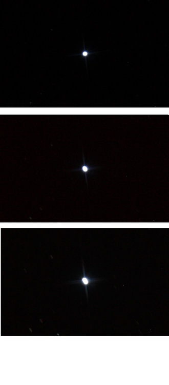

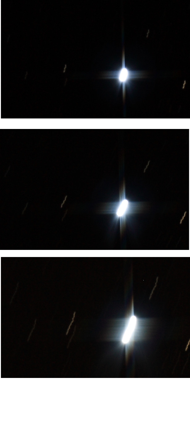

Je fait 3 photos : 20/30/60sec : catastrophe, traînée visible même à 20sec !! par contre, je vois que cette trainée est "droite" dans le sens Nord/Sud..
Voir les photos ci-dessous (Photo 1).

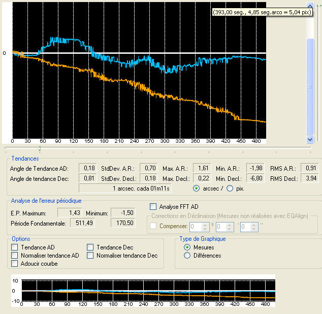

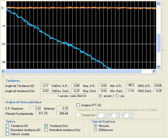

Je fais un premier tour de 480sec (deux tours de vis sans fin)... et on voit l'axe AD bien en chute libre, alors que l'autre semble pas trop mal.. (voir photo 2)
Par contre je ne sais pas du tout analyser le résultat hormis cette déviation ..

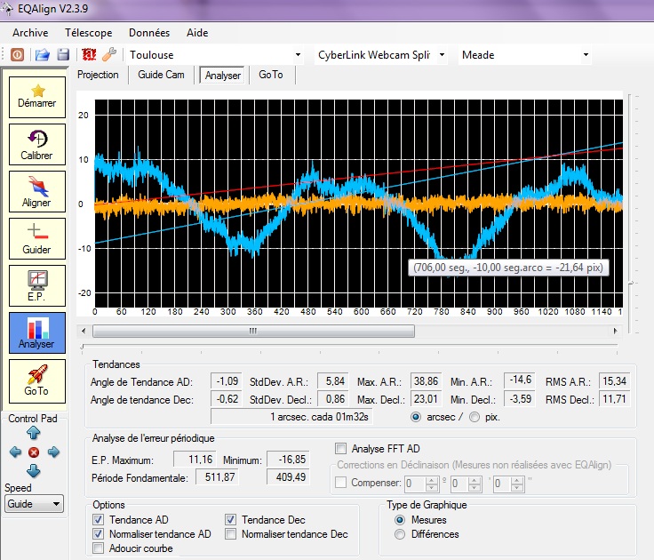

Ensuite je teste la fonction "PEC training" sur la raquette. En pratique je lance une EP que EQAlign, et je regarde les courbes temps réel à droite (en zoomant au max) et dès que je vois de la dérive, je corrige à la raquette... le tout pendant 8 minutes, ensuite le PEC training s'arrête (la raquette a enregistré le tour de vis).

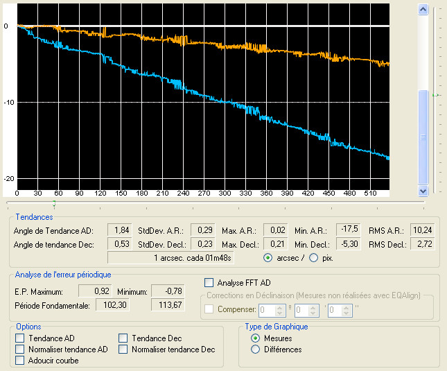

Je passe désormais en vitesse "PEC+Sidéral" (au lieu de sidéral simple).. et je refais une analyse EP de 16minutes. voici les résultats ci-dessous (voir photo 4), Les dérives sont très très faible, j'ai du zoomé au max sur la courbe pour l'obtenir (les repères +/-10 ne sont pas visible. Sur le bas de l'image j'ai recoller la vue dézoomé pour voir l'échelle des ordonnées (la marque des +/- 10)

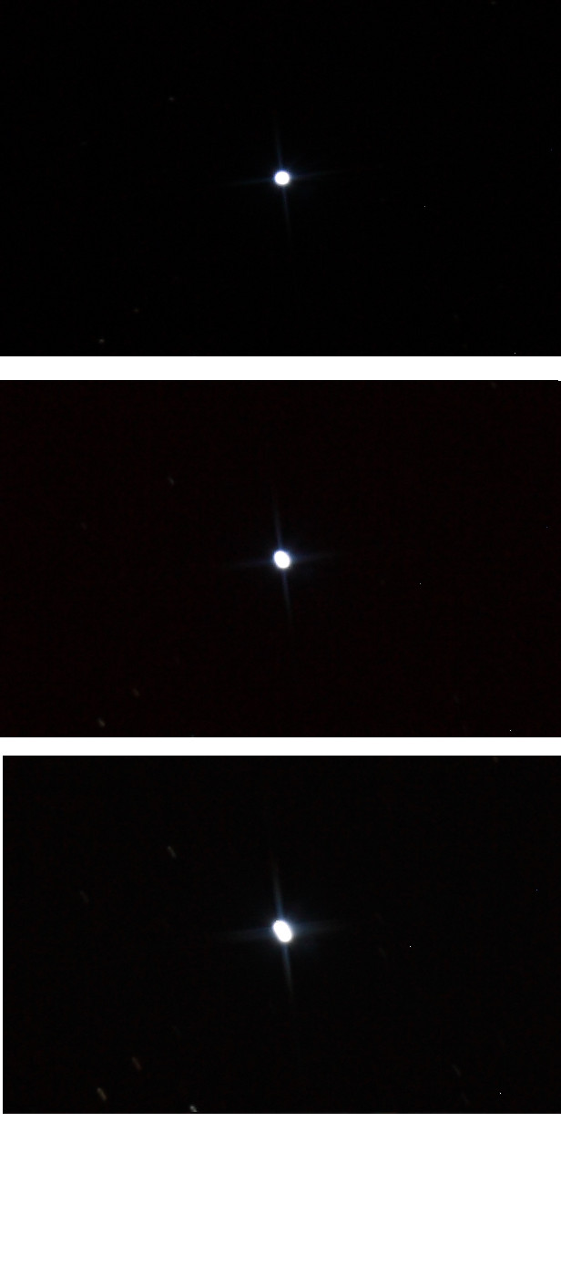

Ensuite je retente une série de 3 photos 20/30/60sec (sur les pléiades) voir la photo 5. Le résultat est nettement mieux, mais on voit encore des trainée à 30 et effectivement le double de cette trainée pour une pause de 60sec... (voir ci-dessous) J'exclu donc les vibrations du tube, car elles n'auraient pas été amplifiées sur une pose double .. c'est donc encore du suivi je pense ....
Mais là ... je ne sais plus quoi faire .... Etes-vous en mesure de tirer plus de choses de ces courbes d'analyses ? J'avoue que je ne sais pas les lire plus que cela .J'ai les fichiers de données si cela peut vous aider...

Manifestement ta mise en station n'est pas bonne, je dirais même pas bonne du tout ! Pour une observation à l'oculaire, c'est suffisant, mais certainement pas pour de la photo, même à 20s ou 30s. Tes courbes de tendances le montrent d'ailleurs.
Il te faut aller plus loin dans la mise en station : méthode de Bigourdan ou méthode de King (c'est celle que j'utilise)
Ensuite, tu peux refaire tes mesures pour l'erreur périodique, et cocher les cases Tendances, comme ci dessous. Et attends au moins 2 à 3 tours de vis sans fin

mon sentiment : le filé sur 20s me semble important donc j'imagine qu'il te manque une étape quelque part.

Je reviens sur ton post. j'ai quelques doutes sur le résultat avec la mesure d'EP. cette mesure donne des indications sur un réglage fin de la monture (pas sur que ta mesure soit exploitable si tu cumules plusieurs erreurs).
Ta précédente mesure montre déjà un pb de MES : courbes qui partent vers le bas
Mon sentiment : (je me gourre peut etre mais ) je pense que tu as un pb de mise en oeuvre ou de matériel plus grossier qu'un regraissage/reglage roue dentée de l'EQ6.

Bonjour à toutes et à tous,
Petit compte-rendu de cette dernière semaine :
Tout d'abord un grand merci à la communauté de WA ainsi qu'aux astram toujours aussi généreux de leur temps afin de faire progresser les jeunes arrivants, et Merci particulièrement à titan (Did) pour son temps afin de tester mon matériel !!
Nous avons donc passé quelques heures à la fraiche ce 31Aout pour voir un peu les résultats ... et nous avons trouvés quelques pistes :
1/ Procédure alignement revue:
J'utilisais jusque là la méthode du manuel (mettre la correction de Latitude, ensuite mettre la date, ensuite mettre l'heure, et revenir à 0.. ceci sur les différentes bagues de la monture) En comparant avec la méthode via EQMod de Titan, on voit très nettement un fort décalage.... J'ai donc du rater quelque chose (l'heure peut-être ? doit on mettre l'heure locale, l'heure sidérale etc...)
=> en conclusion, le câble EQmod est commandé, et on va passer par là et éviter les prises de têtes ;)
2/ Config Raquette :
Les coordonnées GPS à entrer sur la raquette, je prenai les coordonnées de mon iphone, or il s'avère qu'un décalage était présent par rapport aux coordonnées qu'avait Titan...
Quelle est la source fiable pour entrer les coordonnées GPS ? GoogleMap ? ou autre... j'imagine que cela ne devait pas jouer sur grand chose... mais un petit truc par ci + un petit truc par là + ... = trainée à 20s !!
3/ et enfin Alimentation :
J'utilise un bloc transfo 220/12V qui délivre 3A. Ce qui me semblait quand même une bonne petite alimentation .. effectivement les puristes me diront que de faire du continue depuis de l'alt. n'est pas génial ... je suis bien d'accord .. ..
En utilisant la batterie Voiture de Titan, on a remarqué la disparition de la dernière petite trainée restante ...
Grosse conclusion :
Nouveaux petits achats en cours et à prévoir : câble EQMod, batterie voiture, chargeur et toute la câblerie qui va bien ...
Existe-t'il des câbles directement pour aller de la batterie vers la fiche d'alim de la monture ? (Je sais que les prises allume-cigare sont sources de micro-coupures et d'imperfection ... ) [ ou alors c'est bricloage au fer à souder pour brancher la fiche sur un câble pinces-croco batterie ? ]
Au final, on a pu faire des pauses de 60sec sans aucun soucis et sans aucune trainée !!!
Autre astuce bien utile : penser à bien attacher les câbles qui "pendouille" et aussi reposer proprement la raquette ... cela peut éviter des petites vibrations avec le vent et également amplifier les erreurs...
En espérant rapidement refaire une sortie pour tester une belle MeS et faire ma première vraie petite photo :)
Pascal
