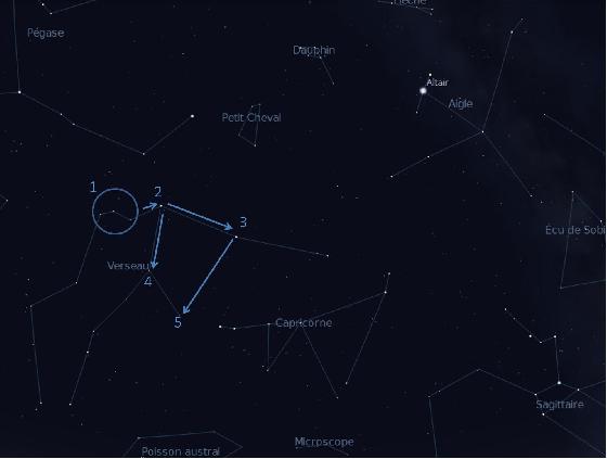

Pour Neptune, le repérage fut assez difficile car je connais mal le coin de ciel dans lequel elle se trouve (constellation du Verseau).

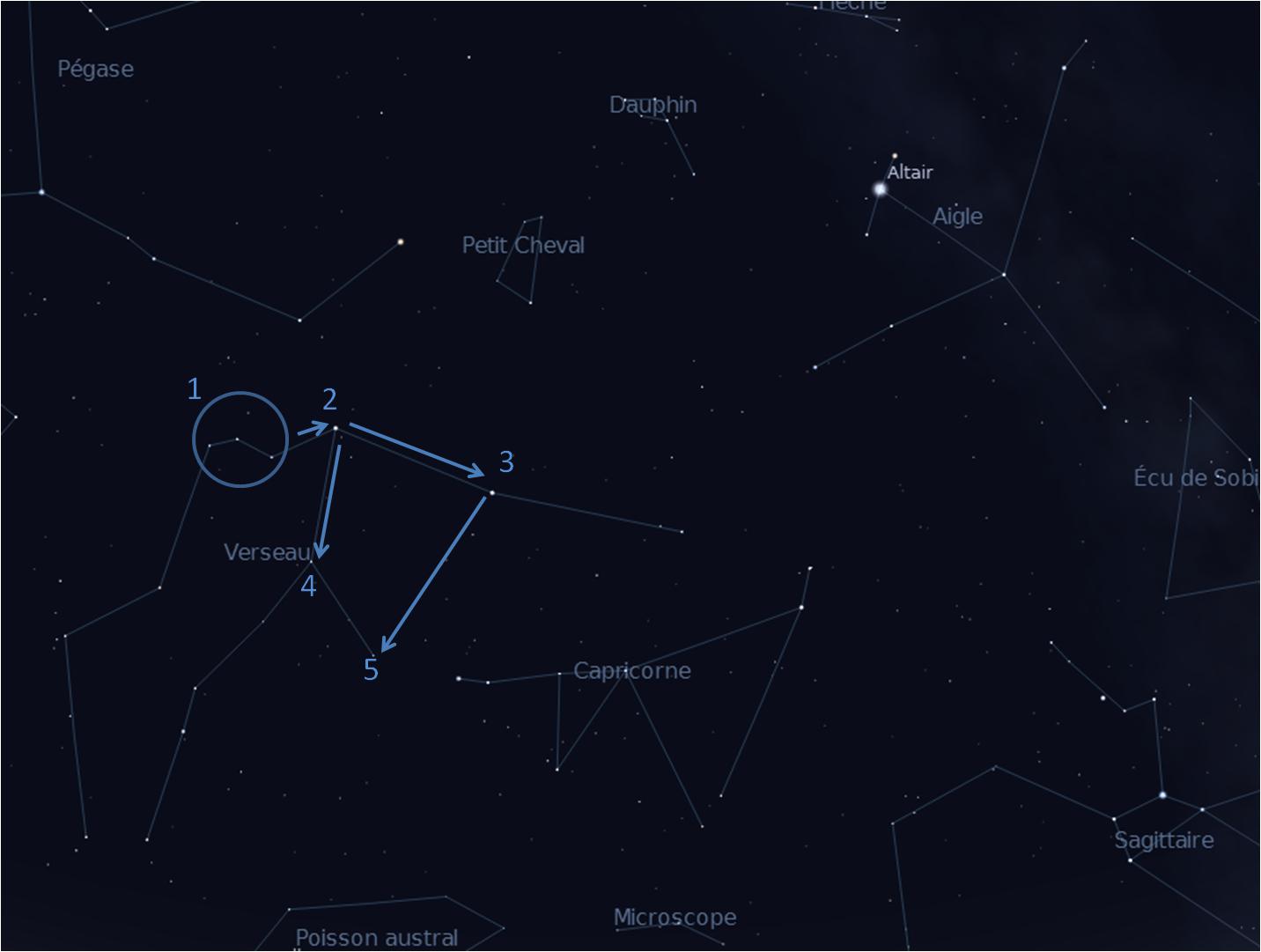

J'ai regardé à l'Est du Sagittaire et de l'Aigle, puis j'ai fini par reconnaitre un groupe d'étoile du Verseau ayant une forme caractéristique (1 sur la carte ci-dessous).
A partir de là, je remonte facilement vers Sadalmelik (2) et Sadalsuud (3), puis Ancha (4) et Iota Aquarii (5).

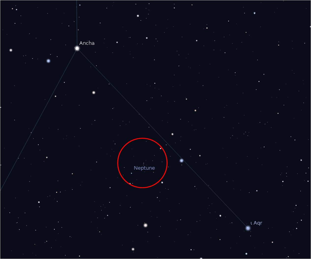

Neptune se trouve en effet entre ces deux étoiles, comme le montre la carte suivante. Je pointe dans la zone marquée par le cercle rouge, qui réprésente approximativement le champ de mon oculaire de 25 mm.

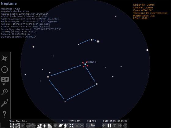

J'avais imprimé justement le champ de Neptune dans un tel oculaire:
Je reconnais le trapèze et les trois étoiles mis en évidence sur la carte ci-dessus.
On ne peut pas vraiment voir de différence entre Neptune et une étoile blanc/bleue, mais je suis content de l'avoir trouvée :)

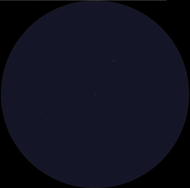

Voici un dessin rendant ce que j'ai pu observer au 25 mm (je me suis aidé de Stellarium pour placer les étoiles que j'ai vues):
