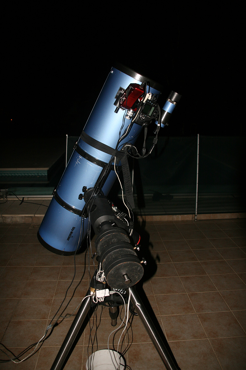

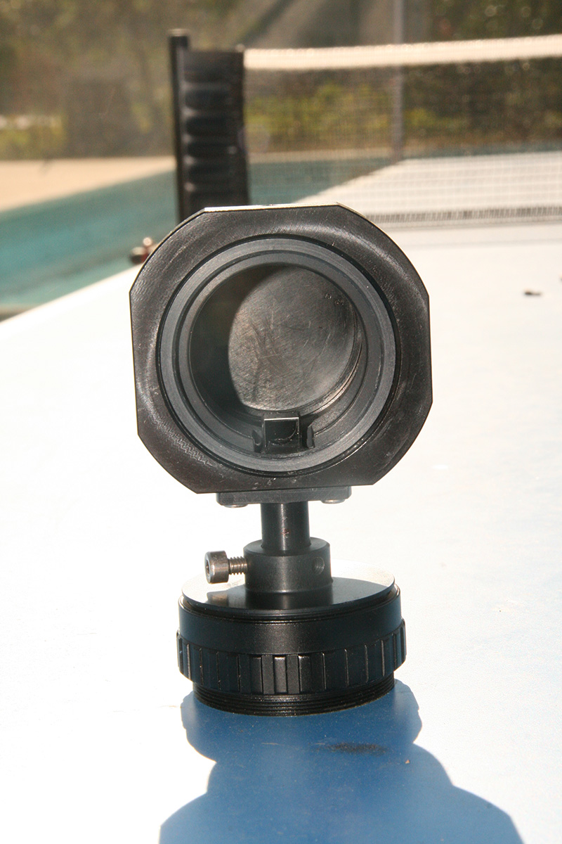

La bête en action :

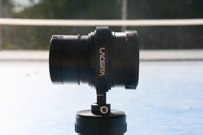

Le diviseur

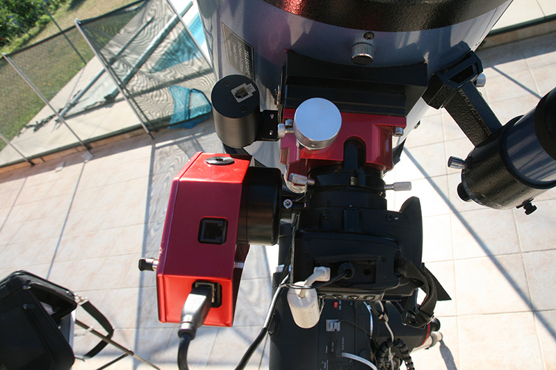

La partie à gauche du DO, après la bague canon est pour raccorder le capteur de l'Atik à 55mm du correcteur de champs, correcteur à droite. Cet accessoire qui se fixe derrière la bague Canon tient solidement
La bague allonge qu’on voit en dessous du plateau de guidage (1° élément en bas) m’a fait perdre un temps fou, impossible d’atteindre le foyer avec.
La parti principale du correcteur tiens sur 11mm de profondeur, un sacré challenge, cette version est spécial Canon, c'est une pièce robuste et le petit doigt de guidage fait face au 500 grammes de l'Atik sans se dégonfler.

ça fait du monde sur le porte oculaire...
