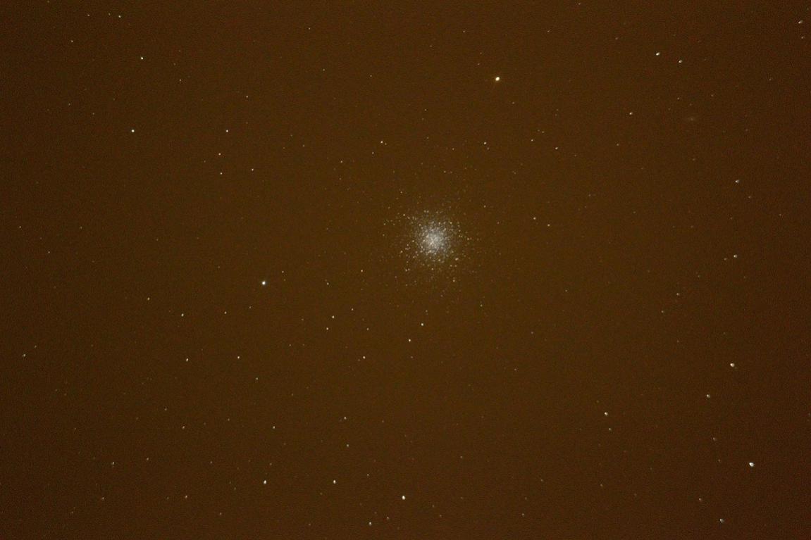

Brute de M13 que j'ai imagé cette nuit,

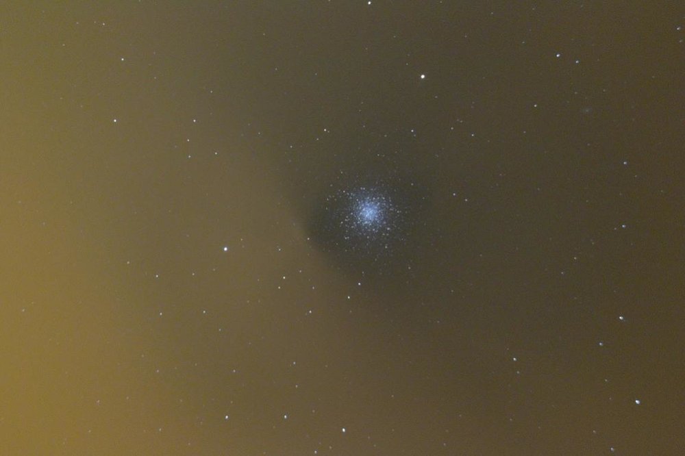

Avec Lumière allumé dans mon salon:

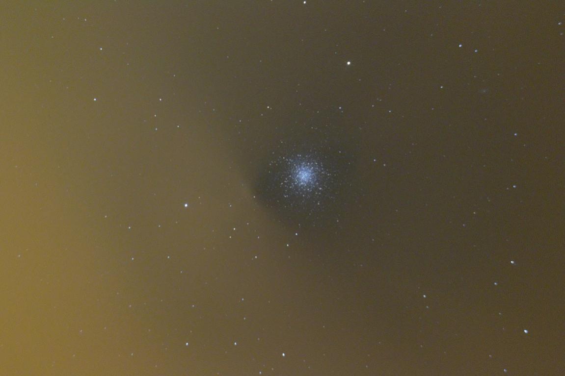

Sans lumière:
La photo avec mirroir éclairé fait resortire l'amas un peu bleuté et l'autre dans le noir devient plus jaune avec ciel marron. :?:

Je fait des photos dans un milieu assez pollué, et j'ai également remarqué ce problème...J'ai cru au début à un problème de flats.
J'ai résolu le problème en recouvrant l'arrière du tube ;)
Un peu comme un masque de bhatinov, avec quelques trous au milieu pour laisser un peu d'aération...Depuis mais image son parfaitement uniforme :)
