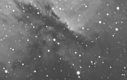

je m'attaque à la couleur et voilà ce qu'il en ressort :
couche Ha :

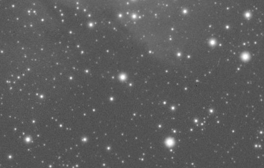

couche R :

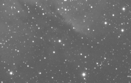

couche V :

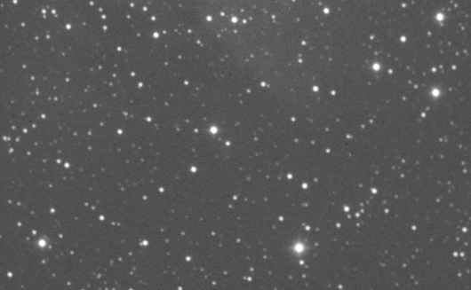

couche B :
Détail de la prise de vue :
  • NGC281
  • binx1
  • PL forte (chambéry)
  • Megrez 90 APO doublet FLP53
  • CCD Atik 383L+ à -10°C
  • Roue à filtres Atik
  • filtres Baader 36mm
  • Flattener x0.8 version 3 (adapté à cette lunette et à bonne distance)
Pourquoi sur cette couche bleue les étoiles bavent ???
Je refait la map : idem :(
J'ai pensé aux filtres mais non car ça faisait pareil avec mes Astrodon en 31.75mm
La CCD mais je ne voit pas pourquoi, jamais entendu parler d'un pb de ce genre sur une CCD ?
Je ne voit que la lunette qui est un "simple" doublet mais Egres, un membre du forum, a ce même problème avec un triplet...
A votre avis ???
help :be:
Je dirais comme ça correction chromatique si ça le fait avec d'autres filtres...d'autant que c'est plus sensible dans le bleu.
Avoir un triplet ne garantit pas pour autant l'absence de certaines aberrations.
après moult lecture, tu as raison, un pb d'aberration chromatique :(
mais une lunette triplet de chez TS présente le même souci (moindre)
nouvelle question :
quelle lunette ne présente pas de défaut ?
C'est là où le prix élevé de certaines lunettes se justifie, on ne refocalise pas et on n'est pas embêté par des problèmes de halos ou de grosses étoiles selon le filtre...donc, c'est plus cher...un autre problème, c'est qu'en traitement d'image, on a tendance à "tirer" sur les niveaux pour mettre en valeur des détails ou des faibles contrastes, ce qui empire le phénomène, choses qui sinon seraient invisibles. Une lunette bonne pour le visuel peut se montrer désastreuse en imagerie...:(
