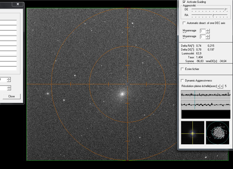

Vue Screenpresso de l'écran Artemis pour centrage : ici avec Guidemaster en action.
