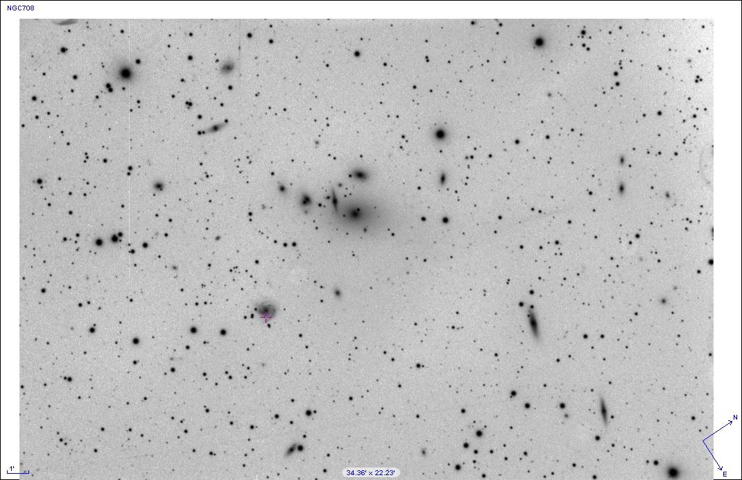

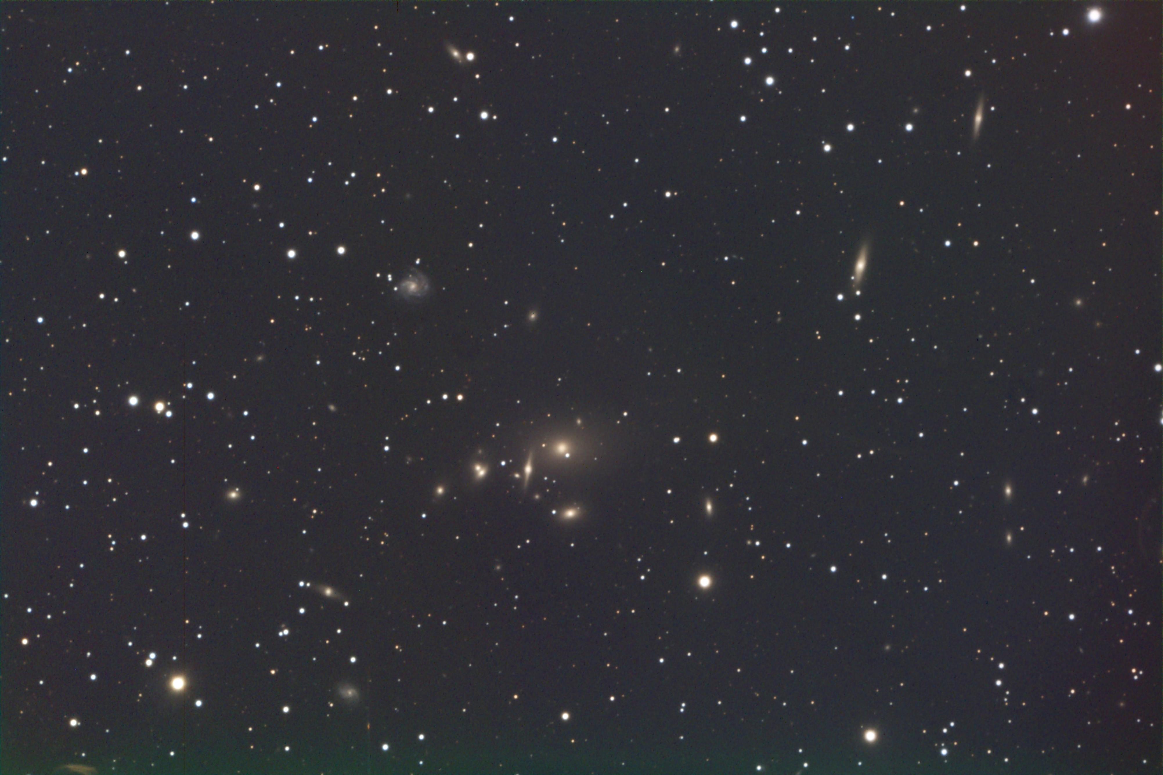

j'ai voulu faire un amas de galaxies dans Andromèdre, de manière à sortir un peu des sentiers battu dans cette région, que j'ai déja bien couvert. La nuit ne s'y pretait pas vraiment, avec des thermiques montants de la vallée avec pour conséquence un seeing franchement pas bon et une transparence moyenne. A 4 M de focale, l'incidence du seeing sur le guidage devient très importante. Bref, malgré tout cela je vous montre l'image:

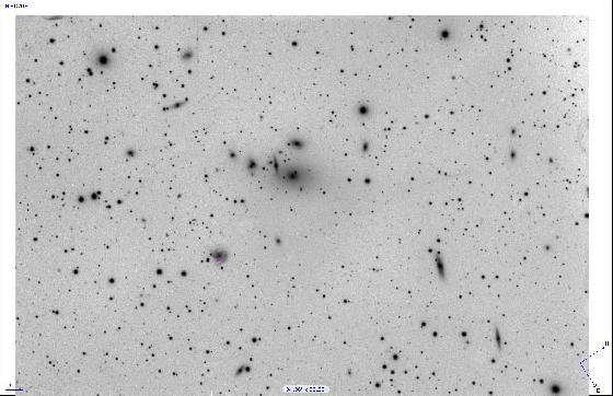

l'amas est constitué de galaxies de magnitude 14 à 16. J'ai fait une petite réduc astrométrique dont voici l'image en négatif, il y a du monde... l'amas est centré autour de NGC708 et est distant d'environ 250 millions d'AL.
dites moi ce que vous en pensez, mais bon, "faut être fan de ce genre de cliché"
a+
Superbe amas,Serge et une petite remarque.Ou le flat n'a pas été fait,ou tu n'as pas passé ton image sous un retrait de gradient.
J'y vois à droite un pan tirant sur le violet et en bas une belle bande verte.
Mais j'adore quand même,et c'est fou ce que çà change avec les m31.
Jean-Pierre
Jean-Pierre,:)
tes commentaires sont toujours aussi précieux!
Seb, merci.
Le problème du gradient est que j'ai du refaire de nouveaux dark de 5h à 8h ce matin, pour la raison que je ne pouvais pas descendre en dessous de -15° alors que je tourne à -20° d'ordinaire. Avec le nouveau crayford, j'ai une fuite de lumière, qui devient problématique des que le jour se lève. Voilà l'origine du gradient (je crois en tout cas).
ensuite, la bande "verte" provient elle des flats que je fais sur le ciel. L'Atik 11000 ne possède pas de diaphragme car c'est une CCD interligne, seulement, le masque des lignes de stockage au transfert n'est pas strictement opaque, ce qui m'oblige à mettre le cache sur le tube pendant le téléchargement (qui dure 20 secondes). masque que je suis obligé d'enlever en fin de téléchargement pour la prise du flat suivant (ils sont faits en auto l'un après laute). Vu que le CCD transfert de haut en bas, la zone verte correspond à la zone impréssionée en fin de téléhargement alors que j'enlève le cache. C'est compliqué, je sais, et il faudrait que je prenne mes flats à la "mano", ce qui me prendrait beaucoup de temps, surtout lorsque je ne dispose que d'une fenêtre de 5 minutes au crépuscule ou à l'aube, pour avoir les 20% de la dynamique.
