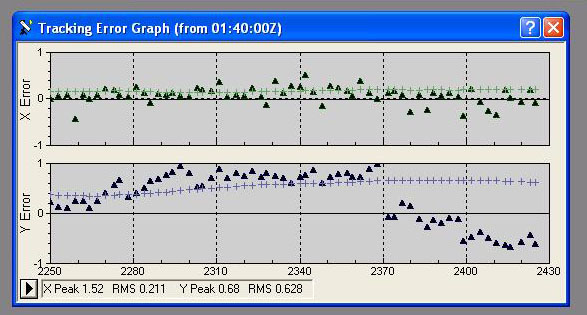

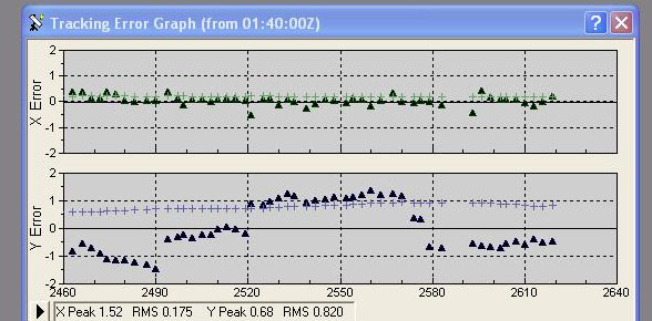

J'ai des problèmes d'autoguidage avec l'axe DEC de mon EQ6.
Comme vous pouvez le voir sur les 2 images en fichiers joints (MaximDl), une dérive importante apparaît et les corrections ne permettent pas de la compenser. Après un certain temps, ça saute.
Je ne pense pas que ce soit un problème de mise en station. J'ai essayé de changer tous les paramètres de guidage (agressivité, etc.), rien ne change.
Je pense plus à un problème mécanique, jeu, pression sur la vis sans fin, etc.
Avant de sortir la caisse à outil, je voulais avoir votre avis!
Voici mon setup: GSO RC8 monté sur une EQ6, ST2000XM (guidage avec deuxième capteur interne).
D'avance un tout grand merci pour votre aide!
Fabrice

C'est probablement une pression excessive de la VSF. Pendant que tu autoguides, écoute bien le bruit de la monture. Si tu entend un léger sifflement qui change avec la dérive en dec suivit d'un léger "clac" et du rattrapage de la dérive, tu peux sotrir ta trousse à outil ;)
Sur tes graphiques, les graduations sont en arcsec? Car une dérive de 1" c'est vraiment pas beaucoup. :confused:

L'échelle est en pixels. En DEC, la dérive que j'ai se voit très bien à 1600mm de focale.
