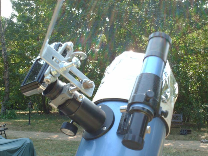

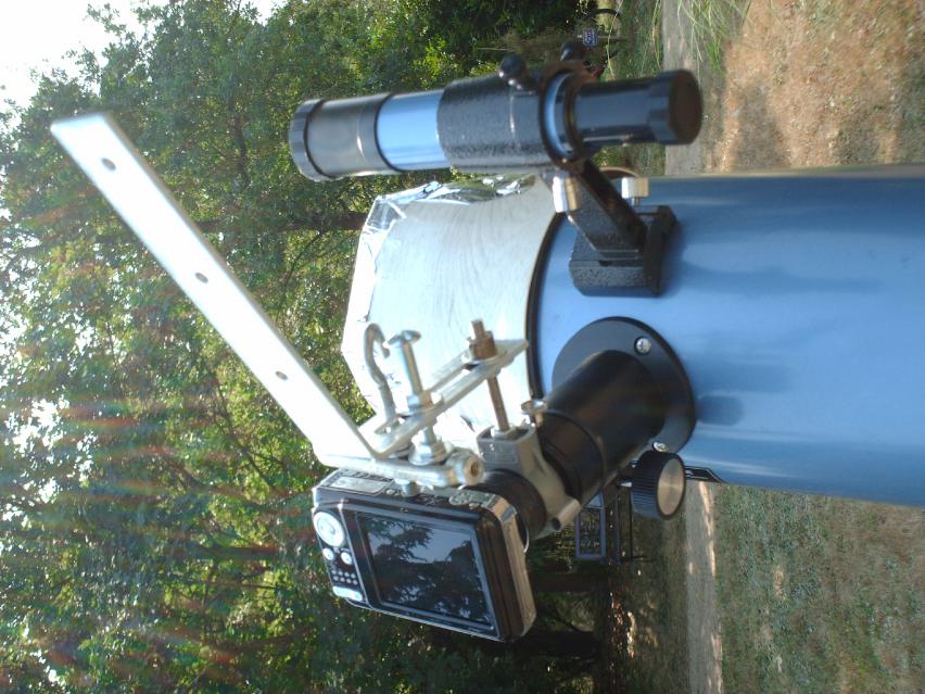

bonjour,
attiré par cette discussion , j'aimerai partager le montage que j'ai créé il y a quelques jours ; les pièces proviennent de BricoMarché ; la facture tourne aux alentours des 10 euros

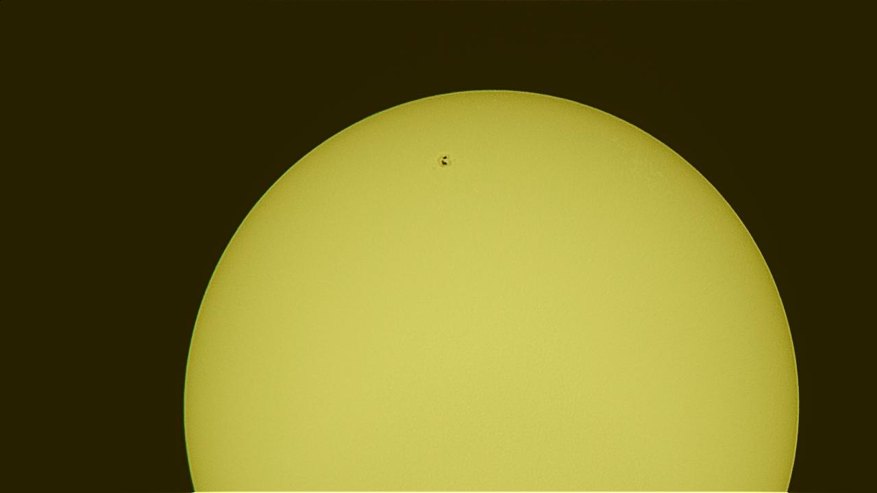

ci joints une capture du soleil avec un Filtre en Mylar avec mon APN filmé en HD (1280X700p) retravaillé avec Registax 6 :be:
heureux de vous le faire partager
je compte ensuite passer en Webcam pour faire des acquisitions du ciel profond mais voilà j'hésite entre un Reflex ou Webcam SPC900; je possède seulement une monture EQ2 pas assez stable pour le moment mais Registax 6 corrige assez bien les mouvements
ci dessous la liste des pièces détachées >> Hampe galvanisée 235 . Collier de fixation ; sac vis etc...
