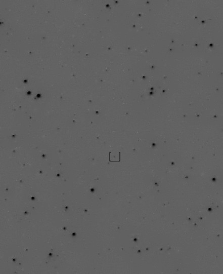

L'image a été extraite de Siril via savejpg puis torturée avec Gimp.
Tu devrais exporter en TIFF pour éviter de travailler sur la compression. De plus, je fonctionne sur la version instable de Gimp 2.9.x qui accepte le 16bits. Ca peut valoir le coup de l'installer d'autant plus qu'elle ne plante pas vraiment.
Sur ta photo tu utilise le mode negatif ? Tu devrais éclaircir le ciel avec les curseurs (augmenter le contraste du coup) alors on verrait encore mieux je pense.
Pour les comètes tu peux aussi essayer de changer la palette de couleurs des fois ca aide à voir de petites variations.
Super le service après-vente de Siril !
J'utilise la 2.8.10 mais vais suivre ton conseil. Les 16 bits sont un vrai plus pour nous.
Mode négatif sous Gimp avec déformation scandaleuse par courbes.

J'ai suivi tes conseils et le résultat est meilleur :
Jeu avec curseurs avec Siril.
Enregistrement TIFF
Nouveau Gimp et divers traitement avec celui-ci.

Voilà ce que mon collègue m'a dit :
  Citation
Grâce à macports qui installe tous les trucs linux que tu veux sur Mac, SIRIL fonctionne ;-)
Le seul truc c'est que j'ai du enlever "AM_CFLAGS = -Wall -export-dynamic" dans le Makefile.am de src car cette option ne marche pas sous Mac.
Et la preuve en image:
Bonne soirée
