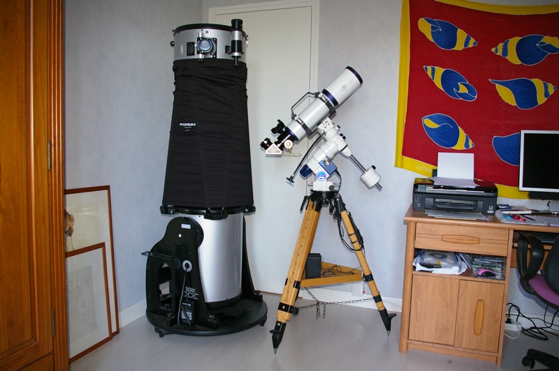

Une discussion qui pourrait inspirer ici, d'où vient cette photo de Jeap:
(on y parle d'encombrement et de ce que ça donne en visuel)
EDIT: voici le lien http://webastro.net/forum/showthread.php?t=136374
